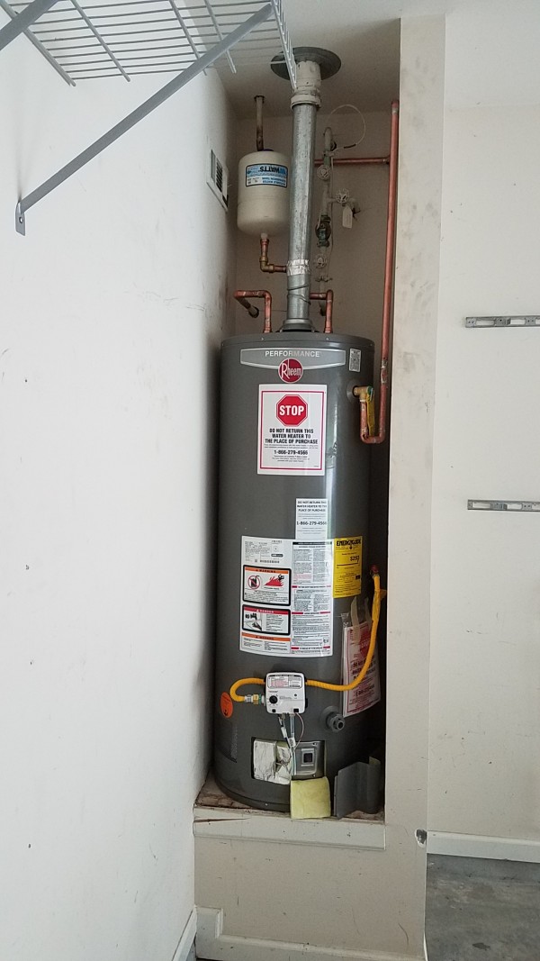

보일러전문님의 댓글
보일러전문 작성일
위에
사진은
스와니 쪽에
사시는 고객님 댁
보일러 교체 후 찍은 사진입니다
보일러
배관은 전부
동파이프에 알루미늄
용접으로 시공했습니다
익스팬션
탱크를 설치했습니다
아직
광고 준비 중이라
차차 회사 명함도 올리겠습니다
